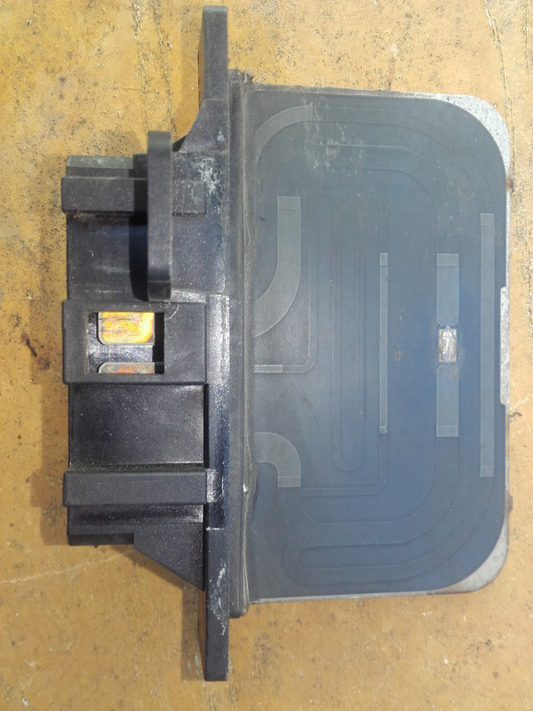

Zdravím, nenašel by náhodou někdo odpor větráku na Terko 2001 2.7 TDi? Jede mi jen na plno a když jsem ho vyndal, proměřil vedení, tak to je v pořádku...takový tišťák, a co nadělá. Díky.

Skus to zapojit , rozjet na 1ku a hrabnout něčim vodivím do te cinove slzy jestli se nerozběhne a když tak přecinovat

Dík za radu, přesně to jsem udělal, nejdřív proměřil kde přesně to bylo nevodivé (ten obnažený obdélníček), tak šel přes něj silnější měděný drát dobře zapájený do plochy před a za ním. Fachčí :-) Mám navíc vytaženou pojistku v motorovém prostoru pro dodávku elektřiny k rádiu a topení při úplně vypnutém klíčku, takže tam nikde není proud, když mám klíč u sebe :-)
